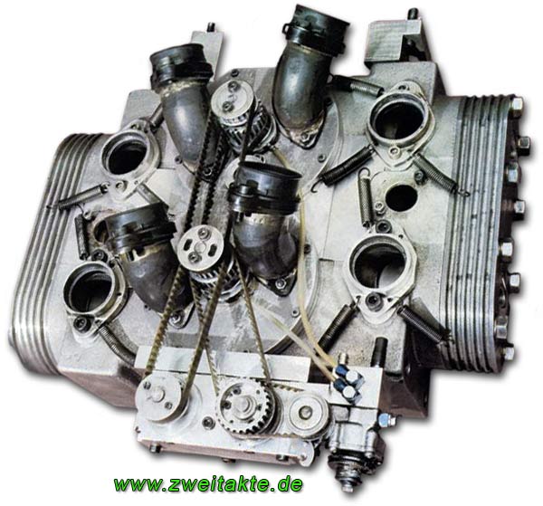

Der Fath Doppelboxer besteht ebenso wie der König Bootsmotor zwar aus zwei Paaren gegenläufiger Kolben, in deren Zylindern jeweils gleichzeitig gezündet und die Vorverdichtung im gemeinsamen Kurbelraum erfolgt.
Allerdings erfolgt die Einlaßsteuerung nicht durch nur einen, für beide Gehäusehälften zuständigen und per Zahnriemen Winkelantrieb gesteuerten Plattendrehschieber sonder durch zwei getrennte obenaufliegende, teflonbeschichtete Plattendrehschieber. Eigentlich sind es derer ja sogar vier Schieberplatten, die Welle der einen läuft in der Hohlwelle der anderen, dazu sind sie paarweise auch noch gegenläufig. Alles klar...??
Angetrieben werden beide von einen zentral liegenden, zuverlässigen Zahnriemen auf direkt geraden Weg. Der vorne angeflanschte "Zahnriemenantriebskasten" (siehe unten) wird per Untersetzung direkt von der Kurbelwelle mit halber Drehzahl betrieben.
Die Nikasilbeschichteten Laufbuchsen aus Aluminium sind in das wassergekühlte Gehäuse aus Leichtmetallguss eingepresst. Die Schmierung übernimmt zuverlässig eine Original Yamaha Ölpumpe die am Gehäuse des Schieberantriebs angeflanscht ist. Der ursprünglich für die Zündung vorgesehene Schwungradgenerator von Bosch wurde aber später durch eine Batterie als Energielieferant ersetzt da er auch die Benzin- und Wasserpumpe versorgen musste.

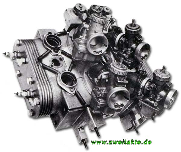

Beatmet wird der kompakte Motor über 4 Centronic Vergaser von Mikuni mit 34mm Durchgang (Anfangs 30mm), Mikunis wurden übrigens nur aus reinen Einbaugründen gewählt. Die 4 Zündkerzen sitzen bewusst etwas asymetrisch im Brennraum, da schon eine direkte Benzineinspritzung geplant war bzw. mit ihr bereits heftig experimentiert wurde!
Der Motor ist mit dem, ebenfalls von Fath selbst gebauten, Sechsgang Renngetriebe verblockt (die Anschlussblöcke sind im obigen Bild schön zu sehen) Über eine trocken laufende Mehrscheiben-Kupplung mit Membranfeder! wird per 1:2,4 untersetzten Winkelantrieb die Kraft an die Abtriebswelle weitergegeben. Wenn Fath keine Geld- bzw. Fertigungsschwierigkeiten hätte fürchten müssen, so hätte der Endantrieb ans Hinterrad nicht über eine Kette, sondern über einen Kardanantrieb stattgefunden.
Das Triebwerk wurde in leicht modifizierten Formen bis ca. 1978 eingesetzt und Weiterentwickelt.
  a)
b)
Links: eingebaut in eine Solomaschine, da gibt es über dem Block schon ein rechtes Gewirr von Anschlüssen. Auspuff und Vergaser sind sich da gegenseitig etwas im Weg aber dafür war der Motor ja ursprünglich nicht konzipiert worden. Ganz vorne kann man den Impulsgeber für die elektronische Zündung gut erkennen.
Rechts:
Eingebaut in den Gespannen von Schauzu und Schwärzel sieht das viel aufgeräumter aus, maßgeschneidert eben. Schön zu sehen das angeblockte Getriebe mit 90 Grad Umlenkung. Viel Platz auch für die üppigen Krümmer und Auspuffbirnen.

Technische Daten, Motor: Fath Doppelboxer 500ccm (1972-1978)
Motor
Flüssigkeitsgekühlter Vierzylinder Doppelboxer-Zweitaktmotor,
2fach Drehschiebergesteuert, quer zur Fahrtrichtung eingebaut. Aluzylinder mit eingepresster
Alulaufbuchse, Nikasilbeschichtet. Bohrung x Hub: 56 mm x 50 mm, Hubraum 492ccm, Nennleistung Anfangs gut 85PS bei 12 200 U/min später ca.112-114 PS laut Prüfstand  / bei 12 000 U/min,  Getrenntschmierung mit Yamaha Ölpumpe.
Vergaser
4 Mikuni Rundschiebervergaser mit zentraler Schwimmerkammer und eigenen Ansaugstutzen, Vergaserdurchlass Anfangs 30mm später 34mm.
Kraftübertragung
Klauengeschaltetes Sechsganggetriebe (Fath Eigenbau) mit Mehrscheiben- Trockenkupplung (Membranfeder). Sekundärantrieb über Einfach-Rollenkette (Rennkette).
Zündung
Kontaktlose Zündanlage, Anfangs mit Schwungradgenerator von Bosch, später mit Batterie- speisung für die Verbraucher 12 Volt. Zündkerze: ?
